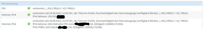

seit heute habe ich meinen VDSL 250 Anschluss geschaltet. Alles perfekt. Eigentlich sollte ein echter Dual Stack geschaltet worden sein. Oder doch nicht?
Was mit aber jetzt aufgefallen ist, ich bekomme auch bei "neu verbinden" in der Fritzbox immer wieder die gleiche IPv4 zugeteilt.
Aktuell sind diese EInstellungen von der Fritzbox automatisch gesetzt worden:
Ich vermute, dass ist der Grund, warum ich keine wechselnden IPv4 Adressen bekomme. Würde es für dieses Zweck was bringen auf native IPv4 umzuschalten? Wenn ja, wie sind dann die Kombinationen an Einstellungen, die gesetzt werden müssen?

Wenn ich Dich so richtig verstanden habe, ist das also aktuell kein Dual Stack. Dual Stack habe ich schon vor der Schaltung beauftragt, sollte eigentlich auch so drin sein. Ist es scheinbar aber nicht, oder?
Doch, es ist scheinbar nicht. Anscheinend hat die Fritzbox aber doch eine IPv4- und eine IPv6-Adresse bekommen. Von DS-Lite steht da nichts.
Nimm mal den Haken bei "IPv4-Anbindung über DS-Lite herstellen" raus, dann kommt auch die Hinweismeldung in den Ereignissen nicht mehr.
IPv6 hast du schon automatisch. Da brauchst du gar nichts machen. :)
Nein, wechselnde IP-Adressen gibt es bei 1&1 nicht mehr.

Danke, die Fehlermeldung mit AFTR ist schon mal weg.
Lt. 1&1 wird Dual Stack im Laufe des Tage aktiviert. Schau mer mal...
