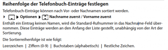

ich nutze eine 3cx mit N670IP, dort bin ich mit dem Telefonbuch der SL750 nicht zufrieden.
Da ich die Kontakte auf den Mobilteilen gerne zentral verwalten möchte, habe ich die Kontakte in der 3cx angelegt und sie dann durch die Provisionierung in der N670 eigerichtet.
Zuerst waren alle Kontakte Vor- und Nachname vertauscht, durch ein Skript was ich aus dem Forum von 3cx habe sind jetzt zwar die Kontakte Vor- und Nachname richtig, aber die Mobilteile sortieren nach Vornamen.
D.h. wenn man z.B. nach "G" sucht, werden alle Namen mit "G" aufgelistet (Nachname zuerst) aber nach Vornamen sortiert.
Wenn ein Anruf kommt wird der Name angezeigt, jedoch später in der Anrufliste ist kein Name aufgelistet.
Im Forum von 3cx wird gesagt das sein ein Gigaset Problem.
Wenn die Kontakte im Lokalen Telefonbuch des jeweiligen Mobilteils eingetragen sind, dann funktioniert alles.
Hat hier jemand eine Idee wie das Problem der Sortierung zu lösen ist?
Alexander
Welche Firmware(s) hast Du auf der Gigaset N670 IP PRO bzw. dem Gigaset SL750 PRO? Hast Du nach den Updates das DECT-Mobilteil einmal entkoppelt und wieder gekoppelt? Laut diesem Thread musst das Mobilteil sogar zurückgesetzt werden.
Beim SL750 gibt es für die Telefonbuchsortierung eine Option:
