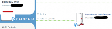

Der 6000er hat (auch?) das Problem, dass die 2,4GHz Verbindung zur Box irgendwann nach einer Zeit X nur noch scheinbar vorhanden ist.
Ich glaube, die Verbindung ist schon noch da, es wird lediglich keine Datenrate angezeigt. Das hab ich bei einigen Clients am 6000 auch zuweilen. Die Verbindungen funktionieren aber. Nach kurzer Zeit löst sich das Problem.
Ja das ist richtig sie schlummert im Hintergrund, aber eh sie wieder hoch gefahren ist hast du beim Fernsehen stand Bilder oder gar kein Bild mehr.

@frank_m24 : Ja, du hast Recht, sie ist noch "da" aber quasi ohne Datenrate. Das bleibt aber jetzt so bis ich den Repeater reboote (oder 5 GHz deaktiviere).
Hier mal die Detailansicht des 6000ers aus der Fritzbox aufgerufen:
