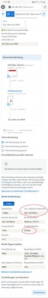

Habe die 07.39-96551 für den 2400er heute getestet...
Mein Samsung S21 ultra verbindet sich nur noch mit 80 Mhz. Nach kurzer Kontrolle auf dem WEB UI sah ich, das der 2400er keine 160 Mhz mehr kann.
Unter Heimnetzzungang zeigt er "keine Verbindung zum Heimnetz" an, obwohl er per LAN verbunden ist und alles funktioniert.
@Exodus88
Hast Du die Einstellungsübernahme aktiv und beim Master kein 160 MHz?
Einstellungsübernahme ist nicht aktiv, am MeshMaster, eine 7590 ax, ist das Gerät mit 160 Mhz verbunden, wüsste auch nicht, wie ich das abschalten könnte.
Nach 30 Minuten, hatte ich die FB, den Repeater und das Samsung S21u neu gestartet, weitere 30 Minuten später immer noch 80 Mhz am 2400.
Screenshot_20220513-192303_FRITZ!AppWLAN.jpgScreenshot_20220513-192409_Edge.jpgScreenshot_20220513-192424_Edge.jpgScreenshot_20220513-192747_Edge.jpg
Die Datenrate zu den anderen Repeatern, die ebenfalls am 2400er andocken (2x 600, 1x 1750e) ist im 2,4 Ghz WLAN um einiges gestiegen, zeitgleich im 5 Ghz WLAN (zum 1750e) gesunken.
Anzeigefehler, das der Repeater keine Verbindung hat, ist nach wie vor präsent, und wo die 98% Auslastung herkommen, kann vermutlich nur AVM beantworten.
