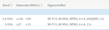

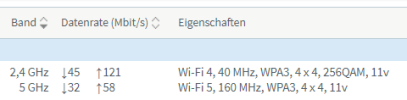

zum WLAN in Bezug auf 7590 als WLAN Client und keine "Ver- Äpfelungsgeräte" sowie maximal Clients mit Wifi 6 hat sich folgende Konfiguration als völlig ausreichend erwiesen:
1720521908152.png7690
1720520993825.png7590
gleiche SSID beim Master..und alles eingemeshed.. 7590 ist 48m vom Master entfernt.. 2,4Ghz hat Aussenantennen.. 5Ghz die Originalen !
