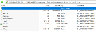

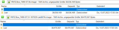

Doch, es ist so; die Dateiattribute Datum und Zeit sind ja vollkommen unabhängig vom Dateinamen.
Deiner Aussage entnehme ich vorsichtig, dass du dich mit Programmierung noch wenig beschäftigt hast. Natürlich stehen an den Teilen der Firmware, die absolut gleich sind, nur Zeiger auf einen String (etc.). Diese Strings können/müssen aber jeweils anders sein und werden dem Gesamtmodul hinzugemerged. Programmtechnsich also kein Hokuspokus, sondern ein ganz alter Hut :cool:
... werden dem Gesamtmodul hinzugemerged...
Du vergleichst nur einen Teil des Inhalts aus dem Image-File, eben den Ordner var.
Mir war nicht klar dass sich die Angaben zu Datum und Uhrzeit nur auf diesen einen Ordner beziehen, und nicht auf sämtliche Dateien die in der Image-Datei stecken.

Sicher ist nichts. Dazu müsste man schon die FW entpacken und vergleichen. Dabei (nur) auf Datum+Uhrzeit der Dateien zu setzen (insb. wenn die Build-Nr. erheblich abweicht und bei einer Build-Nr. 107027 bzw. 107029 vs 107096 würde ich schon von einer Abweichung ausgehen wo man nicht mehr von einem Build zu gleichen Zeit ausgehen kann, auch wenn das Datum+Zeit der Dateien im Image nahelegen) ist dabei nicht sicher.
Aber i.d.R sind die letzten Inhaus-/Labor-Versionen so etwas wie ein RC (Release-Candidate). Es entfallen dann mit dem Release nur noch die jeweiligen Erweiterungen/Ergänzungen der Labor-/Inhausversionen.
