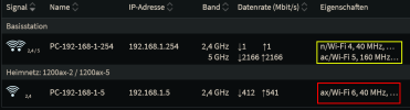

Hier geht es darum, wie der Datenstream vom Client über den Repeater zur Basis weitergeleitet wird bzw. auf welchem Band.
Die Erklärung findest du ja direkt in der GUI oder in meinem Bild.
Steht leider zu Verbindungsoptionen rein gar nichts in der Hilfe (?), leuchtet aber ein, weil das gestrige Verhalten genau den Effekt widerspiegelt, wie ich ihn beschrieben habe: die auf 2,4 GHz aufgemachte Verbindung zum Client hat das exklusiv das 5 GHz-Band zum Master genutzt; ich kann leider momentan nichts machen am WLan, teste das aber weiter durch.

ich kann das von mir gestern festgestellte Verhalten des 1200ax jetzt mit Sicherheit reproduzieren:
  • Master auf ax/ax
  • 1200ax einmeshen, warten bis ax in beiden Bändern repeatet wird
  • Master auf n/ac stellen (2,4/5 GHz)
  • Mit Homedale überwachen, wie sich 1200ax-Output verändert
  • zuerst springt 5 GHz des 1200ax auf WiFi5
  • 2,4 GHz bleibt auf WiFi6, ist auch im Connect mit AX201 so bestätigt
Verbindungsoptionen sind wie gehabt so
Jetzt schraube ich mal an diesen Optionen rum:
Zuerst Crossband ein -> nichts passiert, 2,4 GHz weiterhin mit ax, 5 GHz ac, Repeater selbst zeigt aber Unsinn an:
Und zu guter Letzt noch die Option "Frequenzband beibehalten"
-> ändert im Prinzip auch nichts, gleiche Falschanzeige, aber 2,4 GHz über ax verbunden, jedoch 'n' angezeigt im Repeater.

ich vertrete sehr wohl die Auffassung, dass mit den Verbindungsoptionen das Verhalten von Band-Steering beinflusst werden kann, nur nicht in bisher gewohnter Weise bei den letzten Nutz-Clients wie Handy oder Laptop. Der Repeater selbst stellt ja einen Client im Mesh dar und kann sich das optimale Band zum Master aussuchen. Zur Unterscheidung habe ich in der Vergangenheit mehrfach in Ergänzung zum 'Master' den Begriff 'Slave' genutzt, um die 'echten' Clients treffsicher ansprechen zu können - aber das ist ja jedem selbst überlassen.

Auch so vermute ich, dass wir beide hier Äpfel mit Birnen vergleichen. Du testest alles mit der "alten" release FW und meine Ergebnisse stammen alle von >7.39, was das unterschiedliche Verhalten erklären könnte.
Bei deiner Konstellation hätte ich noch einen Tipp. Schalte an der Basis, an der dein Testrepeater angemeldet ist, einfach mal das 5 Ghz Band ab, somit muss sich der Repeater zwangsweise im 2,4 Ghz Band mit der Basis verbinden und auch darüber arbeiten. Anschließend kannst du das 5 Ghz Band wieder aktivieren und ab da sollte der Repeater beide Bänder im Backhaul aktiv nutzen.
So ein Repeater Verhalten wurde schon öfter angesprochen und der Tipp ist ein kleiner Workaround, der bei mir geholfen hatte.
