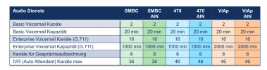

In den Schulungsunterlagen wird von max 36 Kanälen (SMBC) bzw. 46 (470) gesprochen, abhängig von den vorhandenen DSP bzw. Lizenzen. Was du meinst, sind vielleicht die Kanäle zum Aufzeichnen von Nachrichten, das sind max. 8.

Ich habe jetzt auch nochmal in meinen Unterlagen nachgeschaut und dort steht tatsächlich
Die Unterlagen sind vom Release 5 aus 2017.
Ich schau aber nochmal nach ob ich etwas anderes finde.
Das ist aus einem aktuellen Doc Set.
