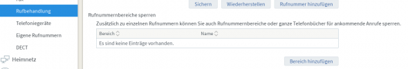

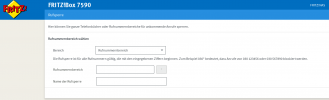

Wenn deine FRITZ!Box nicht zu alt ist, wird das Sternchen ( * ) sogar vorgegeben...

danke für die vielen Antworten - hat geklappt - und ich war einfach nur total blind. Weil mein Brwoser ne Luke war, habe ich den Teil mit Bereich gar nicht gesehen *brrrrrr* very peinlich
