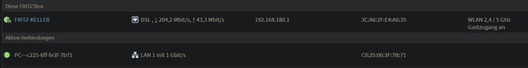

Als nächstes an der Hauptbox im Keller vom Bürorechner aus angemeldet. Hier bekomme ich DAS zu sehen:
Es wird scheinbar eine IPv6-Adresse vergeben, meine Kellerbox soll aber IPv4-Adressen im Bereich 192.168.180.200-250 vergeben und tut dies auch an jedem anderen Gerät.
Mit dem DECT hat das alles noch nichts zu tun. Damit wollte ich mich auseinandersetzen, wenn die 7390 normal im Heimnetz integriert ist. Ich möchte einfach wissen, ob die n Schaden hat oder was...

Wenn man nur DHCP ausschaltet, behält die Box ja ihre Standard-IP 192.168.178.1 und ist mit einem Computer aus dem 192.168.180.0/24 Netz nicht erreichbar. Also schalte sie in den IP-Client Modus, so dass sie sich eine IPv4 vom Hauptrouter holt.
Damit u.a. das DSL-Modem deaktiviert wird, aus Wartungsgründen, um IP-Konflikte zu vermeiden usw. würde ich anraten die 7390 passend als IP-Client zu konfigurieren.
