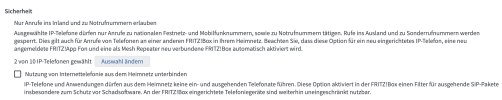

Hallo Zusammen,
ich habe seit kurzem neben zwei DECT-Telefonen ein Yealink T46S angeschlossen an einer FritzBox 7560.
Mit dem Yealink ist es mir nicht möglich eine 0900 Nummer anzurufen. Es kommt direkt ein Besetztzeichen. Mit den normalen DECT-Telefonen funktioniert dies hingegen einwandfrei.
Eine Sperre in der Fritzbox ist nicht konfiguriert.
Hat jemand eine Idee ob das eine Konfigurationsproblem des Yealink Telefon ist?
