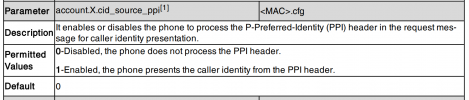

In einem anderen Forum hatte ich noch einen Tipp gefunden den Wert account.x.cid_source_ppi = 1 zu setzen (Ist in der Web-Oberfläche wohl nicht vorhanden die Option, siehe auch Anhang). Ja, ich weiß da ging es nicht um eine Fritzbox. Aber leider auch so keinen Erfolg gehabt.
Wenn ich dich jetzt richtig verstehe, liegt der Fehler schon in der Fritzbox? Oder macht es Sinn noch mal irgendetwas an den Yealink-Kombinationen zu testen?
