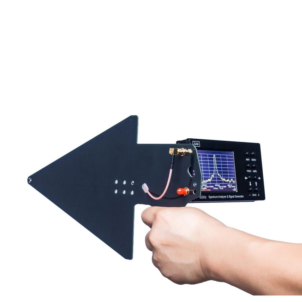

Dass digitale Billigmessgeräte oft ihre eigenen Taktfrequenzen messen ist leider so. Der TinySA Ultra hat immerhin getrennte Abschirmblechkappen über verschiedenen Baugruppen, aber das Gehäuse ist Plastik.
Der SA6 spectrum analyzer sieht nach Metallgehäuse aus, aber scheint als Clone unbekannter Herkunft eines russischen Geräts (Arinst SSA-TG?) etwas dubios, was Firmware-Murks (getarnte schlechte Filter etc.) befürchten lässt. Offenbar kann der dafür Messkurven nehmen, aber misst leider erst ab 35MHz. Die PC-Software scheint etwas besser, braucht aber eine spezielle Java-Version (werksverwanzt?). Unklar ob Bluetooth drin ist (ein Youtuber fand Menüpunkt aber kein Signal - das andererseits die eigene Messung stören könnte).
Wie heikel ist überhaupt bei Spectrum Analyzern die Überlastungsempfindlichkeit der Eingänge (Pegel oder Elektrostatik)? Ich las dass die leicht durchbrennen wenn jemand DC-Anteile oder Audio-Ausgänge direkt zu messen versucht. Ich werde wohl sowieso nur per Antenne messen. Aber den Op-Amp-Eingang meines ersten "Ghost finder" (simples RF-Suchgerät) z.B. hatte es mir zerschossen, weil ich die Stabantenne mutmaßlich an was unbekömmliches (Antennenausgang Kabel-TV?, Erdung der Netzsteckdose?, Metall von Küchenspüle, Herd etc.) gehalten hatte. Ob durch Elektrostatik oder Signalpegel oder sogar Gewitter-EMP ist unklar. Meine 2 intakten Exemplare lagern drum in einer Blechbox.
