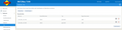

Fax senden via GUI, das wird behandelt wie ein Telefonat.
Also nach meinem Test (gerade noch einmal auf einer 5490 mit 07.27 geprüft) ist das so nicht korrekt. Beim Druck auf Senden in der Seite Fax senden erfolgt eine 2FA-Abfrage.
Das ist - nach meiner Erinnerung - auch schon seeehr lange so ... der Sinn einer solchen 2FA beim Senden eines Fax-Dokuments wurde auch schon hier im Board mehrfach in Zweifel gezogen, aber die 2FA für diese Funktion m.W. noch nie "abgeschafft".
Daher hatte ich bisher auch darauf verzichtet, ein Modell und eine Firmware-Version explizit zu benennen, weil es m.E. für ALLE gilt bzw. galt. Da das ja nun offenbar doch nicht der Fall ist, wäre es noch nett, wenn DU jetzt Deinerseits konkret das Modell und die Firmware-Version benennst, wo diese Funktion nicht über die 2FA abgesichert wäre. Als kleiner "Beweis" meinerseits noch der Screenshot der erwähnten 5490 mit FRITZ!OS 07.27:
Dann darfste dich bei AVM darüber beschweren ;)
...denn endlich braucht es das nicht mehr (mehrfach getestet) bei meiner 7590 mit 7.27
( Und ich hab auch wirklich nicht vorher irgendwas bestätigt, da ja so eine Bestätigung ungefähr eine Stunde gilt damit nicht ständig wiederholt bestätigt werden muss )

Warum sollte ich? Ich habe nur gefragt, mit welcher Firmware-Version das so ist ... und wenn sich das mit der 07.27 geändert hat (ich habe das Senden mit genau dieser Box (7590) und FRITZ!OS-Version tatsächlich auch (unter den passenden(!) Randbedingungen, die schon noch etwas komplexer sind als "geht immer" - siehe unten) nachstellen können), dann KANN ich durchaus auch damit leben, solange AVM dadurch nicht wieder Scheunentore für das Ausbluten der Kunden über die Telefonrechnung öffnet.
Dennoch hat AVM da (für mich) mal wieder einen kapitalen Bock geschossen, weil man das eben NICHT in die Informationen zum Update geschrieben hat: https://web.archive.org/web/20210612103648/https://avm.de/nc/service/downloads/download/show/eyJkaXNwbGF5IjoiRlJJVFohQm94IDc1OTAiLCJ1cmwiOiJodHRwOlwvXC9kb3dubG9hZC5hdm0uZGVcL2ZyaXR6Ym94XC9mcml0emJveC03NTkwXC9kZXV0c2NobGFuZFwvZnJpdHoub3NcL2luZm9fZGUudHh0IiwiaGFzaCI6IjNiYmQ1ZTI5YTg4N2NjM2U3ZjRhZTRhOTY4YjE3OTNmYTA2MWU1NzA1Y2NkYjZlYjA2ODM2NWYwNjEzYWMzZjcifQ==/ (extra schon der Link auf die heutige Version in der Wayback-Machine, falls AVM sich doch noch zu etwas ähnlichem wie einer "Dokumentation" (oder wenigstens einer "Erwähnung") hinreißen lassen sollte).
Darin kommt zwar 24x die Zeichenfolge "Fax" vor (die Liste enthält ja Punkte bis zur Version 07.00 zurück), aber keiner der Einträge beschreibt m.E. dieses (neue?) Verhalten. Auch das Wort "Bestätigung" (weil bei AVM die 2FA auch schon mal als "zusätzliche Bestätigung" firmiert) taucht darin nur 9x auf und auch keine dieser Fundstellen läßt auf eine solche Änderung beim Fax-Versand schließen.
Ich hatte zuerst noch den Verdacht, daß es sich auf Zielrufnummern beschränken könnte, die auch im Telefonbuch hinterlegt sind (das wäre nachvollziehbar und mein erster Versuch mit einer 7590 verwendete eine solche Nummer - das Fax kam auch an) - aber ein weiterer Test zeigte schnell, daß auch das nicht der Fall ist. Aber ich habe das dann einfach noch ein wenig GENAUER untersucht ... denn ich konnte und wollte mir nicht vorstellen, daß AVM hier (nach dem "webcm"-Desaster in 2014) einfach wieder eine Möglichkeit eröffnet, teilweise durchaus erhebliche Kosten zu verursachen, wenn diese Funktion mißbraucht wird.
Und siehe da ... ganz "freigegeben" hat man das bei AVM wohl doch nicht, denn wenn das Ziel eine Auslandsnummer ist, erscheint der Dialog durchaus weiterhin:

Interessanterweise führt nämlich die Angabe einer Zielrufnummer 12345678 (wie oben für die 5490 zu sehen) auch bei der 7590 mit 07.27 (Einstellungen sind "Deutschland (+49)" und "Ortsbereich Berlin (030)") weiterhin zum Erscheinen des 2FA-Dialogs:
- dabei sollte das ja nach den "Regeln" am Ende die lokale Rufnummer 030 12345678 ergeben (https://www.bundesnetzagentur.de/Sh...06_konsFassung.pdf?__blob=publicationFile&v=2, Punkt 2.3) und ich wüßte nicht (mal abgesehen davon, daß sie hoffentlich(!) nicht existiert), warum die jetzt irgendeine "Sonderbehandlung" erfahren sollte. Eine "Verwechslung" mit der Gasse 012 sollte eigentlich auch nicht der Grund sein - die Rufnummer beginnt ja nicht mit 0.

Ich habe also verstanden (und überprüft), daß bestimmte Ziele zwar weiterhin von der 2FA abgesichert werden, aber viele (nationale) Nummern eben nicht - da überläßt AVM den Benutzer dann doch wieder (weitgehend) sich selbst, denn er kann natürlich eigene Sperren für solche Dienste einrichten - aber die sind wohl immer noch kein Standard. Auch das wieder nur afaik, wobei ich das nicht jedesmal prüfen kann/will, was AVM in einer neuen Version wieder an den Standardeinstellungen geändert hat - DAS gehört für mich tatsächlich zu den PFLICHTEN des Herstellers, über solche Änderungen den Kunden auch proaktiv zu informieren und nicht erst dann, wenn er sich vielleicht beim Support beschwert.
Bleibt die Frage (die bisher in diesem Thread nicht geklärt wurde, wenn ich mich richtig erinnere), welche FRITZ!Box bzw. welche FRITZ!OS-Version auf der Box bei den Eltern am Ende installiert war und wie die Zielrufnummer für das Fax letztlich aussah. Da der Vorschlag mit dem GUI auch gemacht wurde (und auch noch rechtzeitig), würde ich (weiterhin) annehmen, daß das aufgrund der Gegebenheiten in der "entfernten" FRITZ!Box hier auch nicht möglich war.
Wobei tatsächlich (für mich zumindest) immer noch die Frage im Raum steht, WANN genau (also mit welcher FRITZ!OS-Version) AVM das geändert hat ... denn auch mit einer 07.24-86493 (7490) funktioniert das ohne die 2FA, solange man die anderen Bedingungen einhält. Eine ältere Version habe ich leider nicht im Zugriff (und installiere ich jetzt auch nicht unbedingt nur zur Klärung dieser Frage) - die 07.24-Reihe ist ja die Labor-Version vor den aktuellen Releases und in der 07.24 gab es einige tiefgreifende Veränderungen bei den Fax-Funktionen (auch wenn - noch mal - das Senden ohne 2FA jetzt funktioniert, wurde es von AVM jedoch bisher nicht als Änderung bekanntgemacht).
