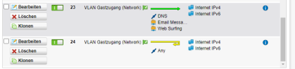

Edit 02.06.2023 19:39 Uhr: Ich habe zwei Firewall Regeln hinzugefügt sowie eine Maskierungsregel in der Sophos (siehe Bild). Jetzt ist das Problem das die "Gäste" ins Internet kommen aber nicht durch das Captive-Portal von UniFi durch EIngabe eines Voucher-Codes "gebremst" werden. Vielleicht schreibe ich dazu auch nochmal ins Sophos-Forum denn ich denke das Problem liegt hier nur bei der korrekten Einstellung der Sophos UTM.

Ich habe es gestern einmal mit „dummen“ Switchen getestet und mit den bestehenden ohne VLAN. Bei beiden das selbe Ergebnis das der Client im Gastnetz keine IP von der Sophos bekommt. Das Tagging an den Switches scheint also in meiner Konstellation unumgänglich zu sein ‍♂️
Update 04.06.2023: Es läuft nun alles wie am Schnürchen. Manchmal hilft es lookie lookie in den Live-Log der Firewall zu machen. Die Konfig der Switche mit VLAN-Tag ist unumgänglich in meiner Konfig. Natürlich muss noch der Zugriff vom Gastnetz auf den UniFi-Controller für den Port 8880 gewährt werden damit dieser sagen kann: "Der Voucher ist gültig und bekommst die Verbindung freigeschalten".
