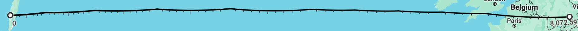

Leider kann ich nicht mal gerade nebenbei mal 10.000KM laufen. Ja soweit.

Ich schaffe es immer in gut 8000 km. :)
OK. Geh da mal vorbei, ich gebe dir Adresse und pin-code für die Alarmanlage, damit du mir dort einmal auf den Knopf drückst.
