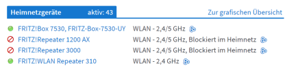

In der Übersicht tauchen Repeater jeden Tag als geblockt auf.
Nicht immer alle, aber mindestens einer. Angeblich wegen einem IP Adressenkonflikt.
Aktuell habe ich den Repeatern ausserhalb des DHCP Bereichs IP Adressen fest vergeben. Ich habe aber hier schon einige Konstellationen durchprobiert, ohne Erfolg.
Beispielbild von heute Morgen:

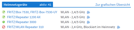

Heute Morgen sieht es wieder so aus:

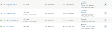

ab 192.168.xx.201 ist für VPN IPSec/Wiregard reserviert .. deshalb wahrscheinlich blockiert
vergebe Adressen z. B. von 192.168.xx.2 bis 19 für Repeater oder AP oder andere FB als fester Mesh-client von 20-200 sind normalerweise DHCP Standardeinstellungen bei einer Fritzbox
Das stimmt nicht ganz, ich weiß aber, wie du es meinst. Der VPN-Bereich schließt sich oberhalb des DHCP-Bereichs an. Durch Verändern dieses Bereichs kannst du also den VPN-Bereich auch verschieben. Sieht man an meiner Einstellung unten im Bild (DHCP von .100..250 eingestellt)

leider hat das Vergeben der festen IP Adressen wieder nicht geholfen. Siehe Bild:
