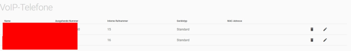

Laut Handbuch schon. Und es muss ja auch so sein, sonst könntest du die Yeahlinks nicht an der DigiBox anmelden. Irgendwo in der Digibox sind die Nebenstellen als SIP Server eingerichtet.
Na bitte. Der interessante Teil verbirgt sich hinter "Mehr anzeigen".
Dann beschreibe noch mal exakt, welche Digitalisierungsbox du hast. Das ist nicht die "normale". Oder die Firmware ist nicht aktuell.

das habe ich noch gefunden

Digitalisierungsbox Premium
Der Hinweis wäre vor knapp 70 Beiträgen hilfreich gewesen. Aber bei der Premium passt das mit dem Menu.
