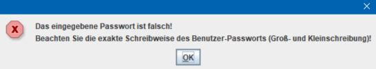

Beim Abrufversuch der Gespächsdaten aus der Anlage mit COMlist2.5.2 wird das Passwort NICHT akzeptiert "Passwort nicht richtig..." (o.ä.).
Nach Änderung des Benutzer-PW in COMset wird von COMlist2.5.2 auch das neue PW nicht akzeptiert.

Das Benutzer-Passwort ist in COMset eingetragen und das Benutzer-Passwort wird von COMlist gefordert (s. Dateien) aber nicht akzeptiert.
