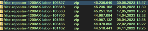

Das Recovery mit FRITZ.Repeater_1200_AX-07.30-recover.exe ist u.a in folgenden Dateien enthalten:
fritz-repeater-1200AX-labor-105530.zip
fritz-repeater-1200AX-labor-106646.zip
fritz-repeater-1200AX-labor-106827.zip
Sind keine Links wg. Sicherheitslücke, bitte einmal nach diesen Dateien im WebArchiv suchen.
Hat jemand Infos, warum bei den AX Repeatern jeweils zwei Versionszweige aktuell sind und gepflegt werden?
Reaktionen: Benares
ist diesen Laboren drin; hatte sie aber noch separat...
Wobei die enthaltenen Recoveries soweit ich sehe durchaus einen unterschiedlichen Zeitstempel haben ;)
Stimmt zwar, sind aber alle 7 inhaltsgleich - eben getestet

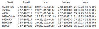

In letzter Konsequenz heißen die Ergbnisse ja, dass du keine andere als die 7.57 nutzen kannst, und damit keine Firmware, die vor dem 2.9.23 erstellt wurde. Ich halte es aber für unwahrscheinlich, dass dies mit dem Patentstreit etwas zu tun hat, denn die 4 Geräte, deren Firmware auch am 2.9.23 erstellt wurden, bekamen im Dezember unter gleicher Firmwarenummer ein Update - zur Erinnerung die Liste derer:
Also ICH hab nichts vonwegen Patentstreit erzählt. Ich fand die These ehrlich gesagt auch ziemlich S-F.
