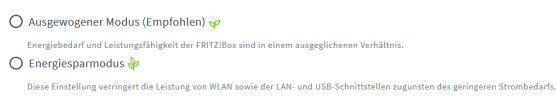

vielleicht kann mir jemand helfen. Es handelt sich bei dem Problem um eine Fritzbox 5590 Fiber.
Kann mir jemand sagen warum dort nicht bei WAN 2,5 Gbit steht. Was könnte ich denn verstellt haben?
Energiemodus steht auf "Ausgewogen", falls das eine Frage sein sollte.
Vielen Dank für Eure Hilfe und Grüße gehen raus.

Ich habe den Verdacht das diese Einstellung so kam, als ich auf den "Ausgewogen" Modus
bei den Energieeinstellungen geklickt habe, Sicher bin ich mir aber nicht mehr.

Ich habe die Lösung für alle die es interessiert:
Auf LAN stellen und speichern. Auf WAN stellen und speichen. Ohne irgendwo das Kreuz zu setzen.
Dann kommt die Anzeige wieder. Für mich ist das ein Bug in der Software, oder?
Wie gesagt, ich glaube das kam mit der Einstellung "Ausgewogener Modus" in den Energieeinstellungen.
Da hatte sich das in der Netzwerkeinstellungen verstellt.
