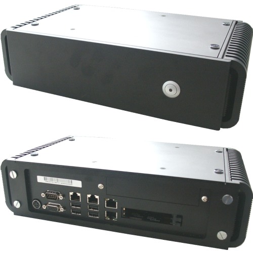

Ich habe mir meinen zukünftigen internen Debian-Server auch daraufhin gekauft, daß er ebenso möglichst wenig drehende Teile haben soll und aber auch Erweiterungsmöglichkeiten.
Ich habe mir von Lex Computech das Board "CV863B" im Chassis "Twister" zugelegt. Ähnliches gibt's z.B. bei Vision Systems in diversen Geschmacksrichtungen.
Für mich wichtig war, daß es erstens einen PCI-Slot (bei mir mit Riser-Card) hat und zum zweiten noch die Möglichkeit mit zwei PCMCIA-Slots zu arbeiten. Außerdem würden ja ggf noch die USB-Anschlüsse dasein. Wie sich das dann allerdings mit den IRQs verhält, weiß ich auch noch nicht so genau...
Und es fragt sich natürlich, ob der 1GHz-Via-Chip das dann auch alles schafft. Aber das werde ich ja herausfinden.
Für mich ist der geplante Aufbau: PCI-Slot mit HFC-S-Karte für Anschluß an den zweiten Amts-Port meiner Auerswald 4308i und ggf später noch eine PCMCIA-ISDN-Karte für die echte Amtsleitung.
Außerdem habe ich im Asterisk-Forum gelesen, daß es USB-ISDN-Adapter mit HFC-Chipsatz gibt, die wohl auch angeblich mit Asterisk funktionieren sollen.
Das Ding, wie ich es habe, sieht erstmal hübsch aus (nicht wirklich wichtig) und läuft seit einigen Monaten bei mir im Dauerbetrieb als interner Server. Wird gerademal handwarm, obwohl er zur Zeit noch eine 2,5"-Festplatte drin hat. Asterisk ist allerdings z.Z. noch nicht am Start. Dafür hatte ich noch nicht genügend Zeit.
