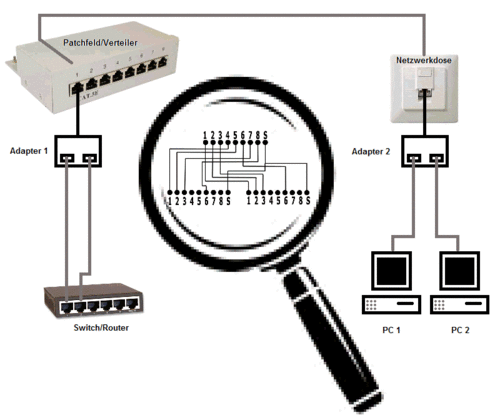

Der T-Adapter spart das Verlegen einer zweiten Leitung,
wenn er so wie auf diesem Bild eingesetzt wird.
Also musst du doch noch zum Hub oder Switch greifen.

So ganz verstehe nicht wozu das Teil dann gut .Ist doch blöd , wenn ich 2 Pcs angeschlossen habe, möchte doch das beide Rechner gleichzeitig ins Internet können.
Würde es gehen wenn ich eine Netzwerkdose hätte bzw. da anschliessen würde ?
Wollte diese Lösung haben , weil ich Strom sparen heisst keinen extra Switch am Strom. Aber dieser hier
TP-Link TL-SF1005D
scheint ja recht stromsparend zu sein

2. Du kannst das Teil nur einsetzen, wenn Du 2 Ports am Switch frei hast und mithilfe dieses Teils ein (voll beschaltetes) Netzwerkkabel für 2 100MBit-LAN-Verbindungen nutzen willst: Es ist nur dafür da, die 100MBit von 2 Ports über ein Kabel zu tricksen, also brauchst Du auch an jedem Ende des Kabels so ein Gerät...

Die 7170 besitzt doch vier LAN-Ports.
Kannst du die beiden Geräte nicht direkt an die Fritz!Box anschließen ?
