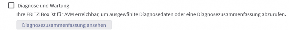

Du meinst wohl das hier?
Dahin gelangt man ja auch, wenn man bei der Sicherheitsüberprüfung auf Bearbeiten geht.
Aber da steht doch nur für Diagnosedatenübertragung und nicht für Updates oder Fernwartung, d.h. Änderung von nur irgendwas!
Sprechen die bei AVM da eine andere Sprache?
Ja.
Überzeug dich doch mal selbst davon indem du vor und nach dem abhaken die Diagnose > Sicherheit besuchst ;)
Wie und wovon sollte ich mich davon überzeugen können, daß sie es nur bestimmungsgemäß für das Übermitteln der Diagnosedaten verwenden oder doch auch um Einstellungen zu ändern oder Firmware aufzuspielen???

Geht eher um in der Konfig im Abschnitt der tr069.cfg den Wert auf enabled = no zusetzen und dann mit JS Fritz Tool die Checksumme neu zu berechnen damit man Konfig wieder importieren kann.
Hallo
Habe jetzt auch noch Diagnose und Wartung deaktiviert...
Mal schauen danke
Damit werden nur AVM keine Fehler mitgeteilt, ändert sonst nichts weiter.
