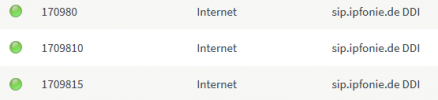

in der Übersicht steht die eine Nummer als registriert und eine (die Durchwahl) nicht
Wo genau, welche Übersicht? Kannst Du davon ein Bildschirm-Foto machen?
Also ich habe jetzt nochmal 2 Nummern versucht zusätzlich zu registrieren.
