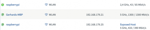

Der Rechner steht als "Aktive Verbindung" zweimal in der FritzBox:
Kann das damit was zu tun haben?
-- Zusamenführung Doppelpost gemäß Boadregeln by stoney
es wird jetzt ganz seltsam: nachdem ich den Rechner heruntergefahren habe, waren die
beiden Einträge (logischerweise) aus den Aktiven Verbindungen verschwunden.
Bei den nicht aktiven habe ich den Eintrag, der nicht mit "Exposed Host" markiert war
gelöscht (Bei den Freigaben habe ich das nämlich hinterlegt).
Danach habe ich den Rechner wieder hochgefahren und es waren wieder zwei Einträge
vorhanden:
einmal die bereits bekannt IP Adresse mit der 62 hinten
zum zweiten eine neue mit 25 hinten.
der Rechner ist auch nur unter ...25 erreichbar, aber wo kommt denn jezt die 62 wieder her?

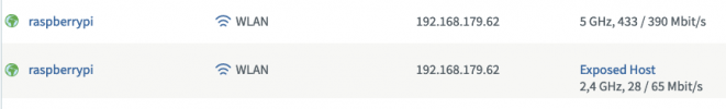

Mit "Rechner" meinst du Raspi? Sind die wirklich per WLAN angebunden? Wenn ein Server darauf erreichbar sein soll? Davon kann ich nur abraten.
Nutzt du DHCP für den Raspi? Wenn ja, dann weißt du jetzt, warum man auf einem Server keinen DHCP Client nutzen sollte.
... ich habe jetzt die 25 als "immer zu vergebende" adresse eingetragen (sollte eigentlich bei der 62
auch so gewesen sein). Den Rechner habe ich nochmal runtergefahren und denn aus der Liste der
inaktiven die 62er rausgelöscht. Danach wurde der Rechner wieder hochgefahren.
Nach einem weiteren Hochfahren sieht es jetzt folgendermaßen aus:
wieder zwei Eintrüge für den raspberrypi, einmal normal mit er 25 hinten, einmal ohne ip-Adresse.

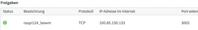

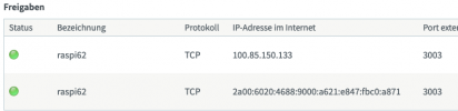

Der jetzige Zustand ist folgender:
"raspineu23" und "raspineu35" sind alte Freigaben.
"raspineu124" war ebenfalls bereits vorhanden und wurde von mir heute aber gelöscht und neuangelegt, weil ich das mit dem Exposed Host probieren wollte. Die nicht funktionierende Freigabe ist "raspberrypi". Hier fällt auch auf, daß es in der Spalte "Port extern vergeben IPv4" UND in der Spalte "Port extern vergeben IPv6" einen Eintrag gibt, was bei den anderen Freigaben nicht der Fall ist - weiß der Teufel warum.
Angelegt wurden ALLE Freigaben auf gleiche weise, sie sehen auch alle gleich aus, nämlich so:
bei den "Guten" gibt es jeweils eine Freigabe zu einem Port:
lediglich beim "Problemkind" gibt es zwei Freigaben zum selben Port, obwohl ich lediglich eine angelegt habe,
die zweite entsteht dann zusätzlich bei der Anlage der ersten:
Wenn du nur bei einem Gerät eine explizite IPv6 Freigabe anlegst, dann ist das so. Bei den anderen Geräten hast du vermutlich direkt exposed host angewählt - warum auch immer. Die Exposed Host Einstellung könnte ggf. mit der expliziten Freigabe kollidieren.
Warum nutzt du Exposed Host? Hast du die Firewall der Raspis entsprechend konfiguriert? Immerhin hängen sie jetzt komplett offen und schutzlos im Netz.
IPv4 Freigaben kannst du dir übrigens sparen. Du hast eine CGN Adresse, die kann man aus dem Internet nicht erreichen. Zugriffe auf deine Freigaben können prinzipiell nur per IPv6 erfolgen. Ist eine durchgängige IPv6 Konfiguration vom Server bis zum Client sichergestellt?
Es ist egal, was du glaubst, angelegt zu haben. Entscheidend ist, was du angelegt hast, und das sieht man da ja.
