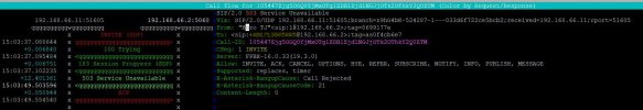

Nach langem Suchen habe ich herausgefunden, dass die Trunk Option "Media Encryption = SRTP via in-SDP (recommended)" Abhilfe für die eingehenden Telefonate bringt. Sprich ich kann nun wieder angerufen werden.
Ausgehende Gespräche quittiert FreePBX mit "Die Zielrufnummer ist gesperrt der Verbindungsaufbau ist nicht möglich. Zur Zeit sind alle Verbindungen belegt. Please try your call again later."
Der Asterisk Debug bringt mich nicht wirklich weiter. sngrep zeigt "SIP/2.0 503 Service Unavailable":

Der Trace ist an der falschen Stelle :) - Du brauchst den Trace von Asterisk -> Telekom.
Absolut, aber ich glaube ich komme gar nicht soweit.
Ich habe via " asterisk -rvvvv" und "sip set debug on" ein debug erzeugt. Wegen der Länge hier als Dateianhang.
Für mich als SIP Laie finde ich nur:
== Everyone is busy/congested at this time (1:0/0/1)​
"Dial failed for some reason with DIALSTATUS = CHANUNAVAIL and HANGUPCAUSE = 21"​
Bei eingehende Gesprächen ist alles in Ordnung...
