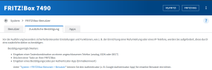

[Frage] FB7590 (und andere Boxen ab OS:7.50) Bestätigungen deaktivieren ?
Die im GUI - aber es ist vollkommen egal, WELCHE über die 2FA abgesicherte Aktion Du vorher aufrufst ... Hauptsache in DIESER (Browser-)Session wurde die 2FA zuvor erfolgreich ausgeführt.
Reaktionen: bino
Es geht darum dass du aufgefordert wirst den Knopf zu drücken, z.B. beim Sichern von Einstellungen und dieses durchgeführt wird.
Ich habe nun meine Einstellungen der FB gesichert. Ich habe die zusätzliche Bestätigung durch Tastendruck auf der FB erwirkt. (2. Methode)
Nun habe ich, ohne dass ich mich im FB-Menü abgemeldet habe, den Code mit meiner SID in der Powershell auf Win-Ebene ausgeführt.
Es kam wieder der gleiche lange Fließtext (s. Anlage). Es hat wieder nicht funktioniert.

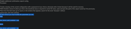

EDIT:
Ich habe jedenfalls gerade noch einmal die Support-Seite aus der 07.56 (für die ich meinen Beitrag weiter vorne schrieb) und der aktuellen 07.57 (beides 7490, gilt aber für praktisch alle Modelle) verglichen - die beschriebene Änderung sollte auch bei einer 07.57 noch genau so funktionieren.
Disable additional confirmation .export config.
Procedure:
¹Create a backup of the current configuration with a password of your choice, obviously write it down because it will be used for recovery.
²With Fbeditor version K which you find in the download (Java is required to work) file menu, open and give the path of the .export saved by Fritz previously.
³Now from the Edit menu go to search, in the window that appears, search for the word "boxusers" without
superscripts, and click continue.
⁴In this section you must modify the parameter you see .
This:
two_factor_auth_enabled = yes;
With:
two_factor_auth_enabled = no;
Reaktionen: KunterBunter
@foxmolder56:
Ach ... das reicht schon? Woher weiß die Box denn dann, was genau man im FBEditor (version K) geändert hat? "Riecht" sie das oder fehlt da vielleicht doch noch ein (durchaus wichtiger) Teil bei der Beschreibung des Vorgehens?
Vielleicht fehlt ja auch nur die korrekte "Quellenangabe"?

Funktioniert, danach war die 2FA deaktiviert.
Also hier klappt es nicht auf der 7490 mit der Labor Plus
curl -d "xhr=1&page=support&twofactor=1&sid=686811c4eee7310f" http://192.168.178.2/data.lua

Nun bekomme ich das zur Straffe ;-)
Backup zurück geschrieben, was vor dem Test gemacht worden ist (da war es ja deaktiviert). Nur fürs Testen habe ich es aktiviert.
Klappt bei meiner 7490 schon. Auch Labor Plus
Wie jetzt bereits mehrmals geschrieben, muß die Sitzung, aus der die verwendete Session-ID stammt, VOR dem Aufruf der selbstgebastelten URL bereits erfolgreich mit der 2FA autorisiert worden sein. Wenn da jetzt "zuviele ungültige Versuche" festgestellt werden (und die Änderungen wirken sich UNMITTELBAR aus, es braucht kein Beenden eines Browsers o.ä., nur ggf. den erneuten Aufruf der Seite "Zusätzliche Bestätigung...", wenn man das Ergebnis visuell prüfen will), dann würde ich spontan darauf tippen, daß die Session eben NICHT autorisiert war.
Daß dieses (glücklicherweise) aber Voraussetzung ist (und das ansonsten eine neue Sicherheitslücke wäre), hatte ich schon in meiner ersten Beschreibung dieses Vorgehens ausdrücklich betont. Und wenn da jemand mit einer nicht per 2FA autorisierten Sitzung arbeitet, kriegt man auch nicht automatisch irgendeine sinnvolle Fehlermeldung angezeigt - in der passenden Firmware-Version würde das in der Support-Seite mit einer Checkbox angezeigt, die sich dann entsprechend ändern würde. So erhält man nur wieder die aktuelle Support-Seite angezeigt - steht aber AUCH alles schon in meinem "ersten" Beitrag zu dieser Alternative.
Ist ja alles normal nun wieder bei mir. Ich war halt nur erstaunt wegen der 60 Min Sperre. Aber @alexandi danke, dass du es auch getestet hast, als sollte es weiterhin gehen. Wenn ich es morgen nicht vergesse, teste ich es mal auf der 7530 AX mit der inhaus. Aber da ist jetzt auch schon lange schon deaktiviert.
@foxmolder56:
Simply save the .export config with backup, acquire it with fb editor version k (because it does not modify checksum otherwise it will not be restored after modification) and comment out the line in question, save and then restore the backup just edited in the fritzbox . the confirmation is deactivated and the menu reappears so you can reactivate it if you want. if you reactivate it from the menu, however, you have to repeat the procedure with fb editor k.
restart fritz box after restore backup
@foxmolder56:
And now compare all of those efforts (incl. the required restart and - in worst case - the needs to install any Java runtime first) with the simple call of a (correctly constructed) URL … where the efforts are lower in your opinion?

fb editor is simply a tool for editing the .export, I extracted the file from a 7490 where it was deactivated, then I activated it and extracted the .export again. I made a comparison between the two and found the difference. Fb editor is just a tool for editing without altering the checksum to be compatible. I absolutely did not mean to say that the method you created was less or more ideal than my method. Then I don't have to cite any sources if I arrived at it on my own. Maybe I realize that you are very mischievous... I follow this forum a lot and unfortunately I have to help myself with translators to intervene and read you, my intention was to integrate your work, but unlike you I do not denigrate what others have done with doubts about the provenance of information. Many greetings to everyone, I will try to disturb your expectations less in the future...
Praktisch sämtliche Schritte, die als "Vorbereitung" beim Rücksetzen der Einstellung über den Aufruf des passenden POST-Requests erforderlich sind (GUI aufrufen und irgendeine Aktion ausführen, die per 2FA bestätigt werden muß), sind bei der (erneuten) Beschreibung zur Verwendung des FBEditors unter der simplen Beschreibung:
- oder wo genau findet man denn hier den erwähnten Download, wenn dieser Text genau für diesen Beitrag geschrieben wurde? Daher verstehe ich die Intention des Schreibers nicht wirklich.
Neu war diese Info jedenfalls nicht und auch mit einem Online-Tool für die Übersetzung aus dem Deutschen kann man kaum "überlesen", daß exakt dieses Vorgehen hier schon (mehrfach) beschrieben wurde - egal, auf welchem Weg dabei die Prüfsumme korrigiert wurde. Dieser Thread ist auch nicht einer von denen, wo man vor lauter Beiträgen gar nicht mehr alles lesen kann - das sind noch keine vier Seiten.
Explain a bit more, why you've written something like this:
and where the mentioned "in the download" may be found (here!) and I'll not hesitate to beg your pardon, if your explanations would convincing me.
prefer not to quote your intervention because it's really based on malicious attitude... the aforementioned download was an area where I interact elsewhere, it's not just this forum that exists... in any case in the same discussion area, I had read the request for some users to disable verification. the fact that others got there before me cannot call into question the fact that I didn't get there alone. I signed up to post, I had certainly understood that the thread in question was proceeding with another method, and not having done the search I had posted the other possibility to obtain the disabling so as not to open another one, perhaps discovering later, as you indicated, that not It was new on this board. However, I see that at the basis of your speech there is a certain basis of malice... it would have been better and sufficient to warn me by immediately indicating that the news was not new, instead of raising doubts about my seriousness. if I were someone like you describe me, I would have opened a thread specifically posing as an idol. With your way of commenting I see that perhaps the real idol here is only you.... However at this point it's better for the moderators to clean the thread of my nonsense... even if I think it should be cleaned of yours too.. Have a nice day.
