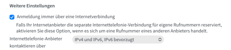

Die Registrierung der Rufnummer bei dus.net ist aber auch mit einer IPv6-Adresse in der Fritzbox möglich: Weitere Einstellungen zur Verbindung Internettelefonie-Anbieter kontaktieren über Nur via IPv6

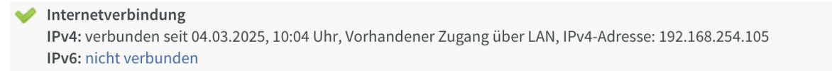

Poste mal einen Screenshot der Übersicht in der Fritzbox mit den Verbindungen.
